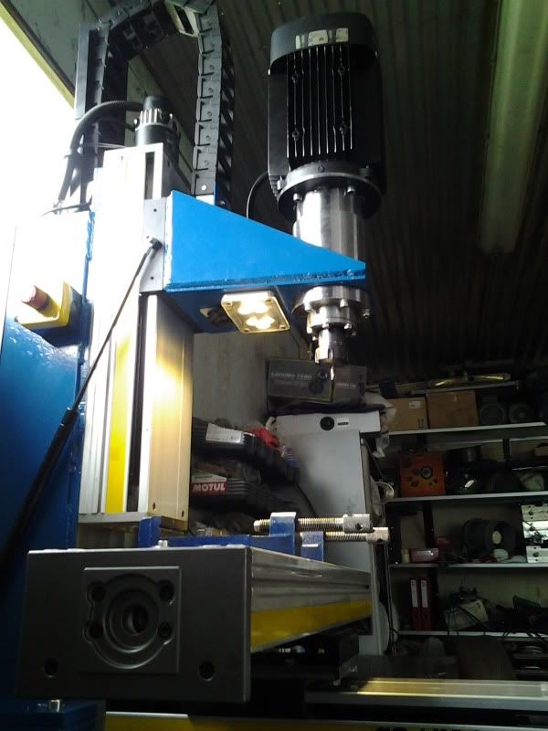

jyrki.j.koivisto
Tämä munkin jyrsin taitaa samankaltainen tuon SP2217-III kanssa, jos en nyt aivan ole erehtynyt.
Oma jyrsin on siis Bernardon KF-25 vario, juttua ja suunnitelmia tuossa http://www.cnc-tekniikka.com/CNC-forum1/index.php?topic=1587.msg7741#msg7741
Tuolla koneella ja tuolla moottorilla olen jyrsinyt 316L terästäkin ja ihan tyytyväinen olin lopputulokseen. Nyt on uber suunnitelmana tuo ac-servo ajuri...  ::)
