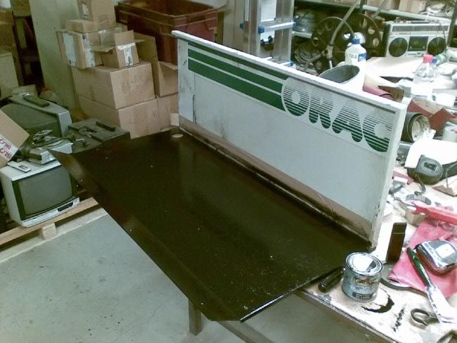

Alustavien suunnitelmien mukaan pöydän piti olla bout 1000x500mm... No viimeöisten kauppojen johdosta sillan pituus kasvoi 550mm:stä 1420mm:iin, joten piti alkaa suunnitelemaan uutta pöytää....
Runkorakenne on sellainen, että keskellä on MDF:ää, jonka molemmin puolin on 4mm teräslevy. Komborakenne olisi tarkoitus liittää liimaamalla ja pulttaamalla...
Pöydän koko on 1450x 1350mm ja paksuus kennostoineen on 100mm
Karana 2,2Kw nestejäähyllä

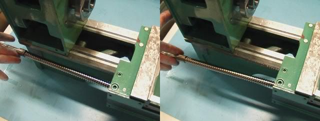

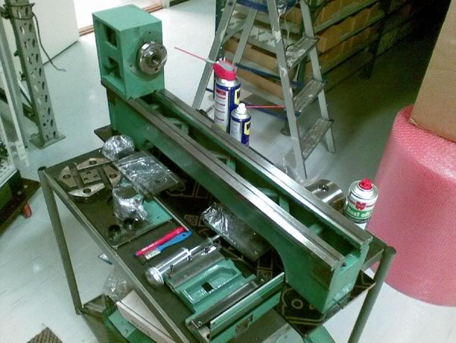

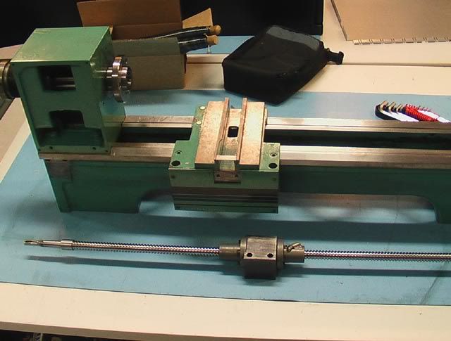

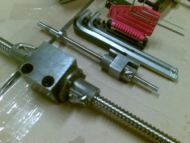

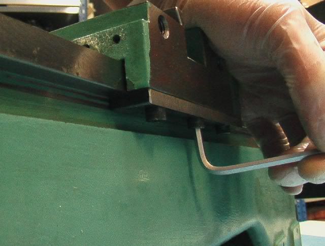

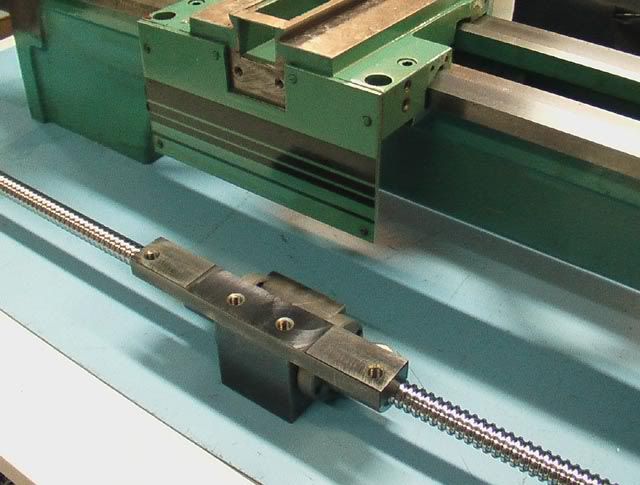

Tänään tuli laitettua Kuularuuvit (16x5mm) X ja Y akselille Sumoren SP2209 jysimeen...
Aika ahdas asentaa, vaikka 400Kg kone onkin...
Loppuviikosta edessä Z-akselin ruuvitus 25X5mm
Oli pakko ruveta päivittämään Sumorea, että saan osat tehtyä toiseen koneeseen ;)  Vaikka servojen nimeen vannonkin, niin sumoren tapauksessa mennään steppereillä toistaiseksi. Tosin teen sen niin, että servopäivitys on helposti toteutettavissa tulean HUSTAUKSEN yhteydessä...
