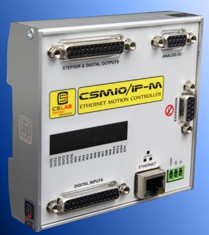

käytössä tuollainen purkki ja toimii hyvin verkossa kun on määritelty aliverkkoon osoite, eli käytännössä voi usealla koneella olla tuollainen purkki ja yhdellä tietokoneella ohjata niitä, tietty silloin ei muut voi olla toiminnassa, koska tuohon purkiin ei kait saa kuin yhden IP osoitteen 10.1.1.1.
Mutta eri profiileilla pystyy Mach3:sen kanssa ohjailemaan.
Jatkossa sinänsä hyvä asia kun siirtyy Mach4:seen jonka lisenssi on sidoksissa yhteen ainoaan tietokoneeseen,  jolloin sillä voi ohjailla useampaa CNC masiinaa, tosin erikseen, mutta harvemmin kait harrastepajoissa ajetaan yhtä aikaa usealla koneella.

Sen huomasin Mach3 asennuksissa, että kun asentaa sen mach:in oman printteriportti traiverin niin se kait jotenkin sekoitti tuota verkkoliikennettä (tai joku muu) kun poistin vanhan asennuksen ja asensin uudelleen ilman sitä printteriportti asennusta, niin kaikki pelittänyt toistaiseksi loistavasti.
