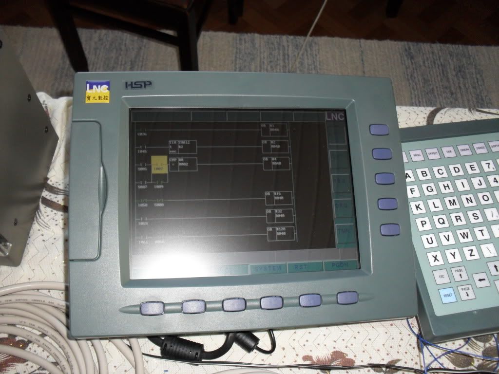

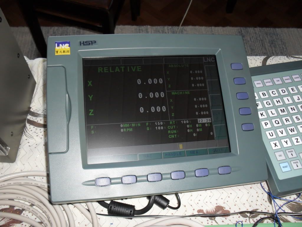

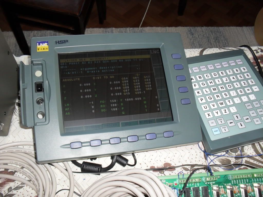

Voisi hiukan tätäkin topicia päivittää... Tässä pieni kuvaraportaasi LNCn M700-ohjauksesta (5+1 akselinen).

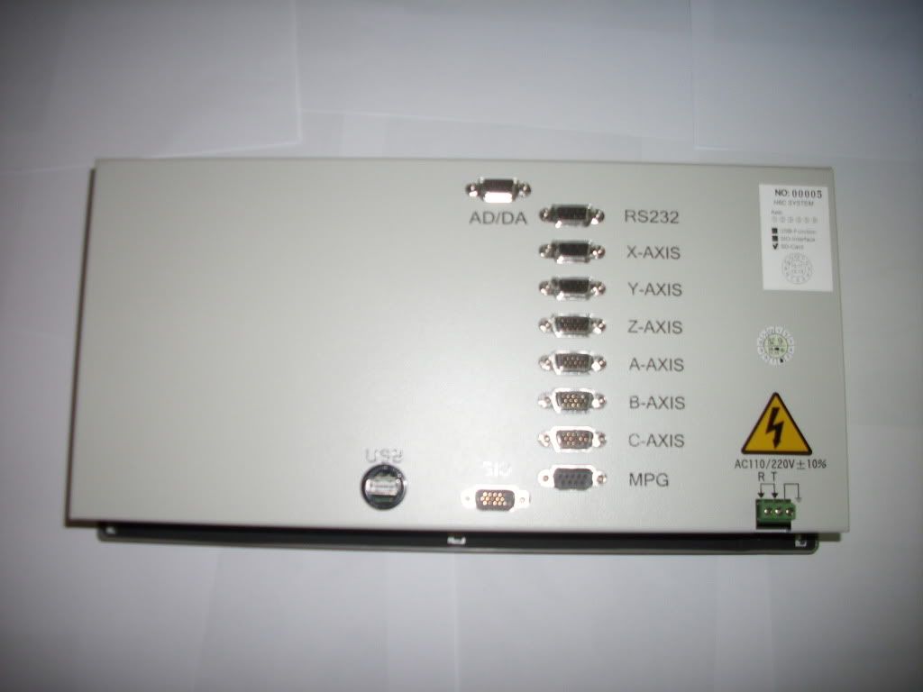

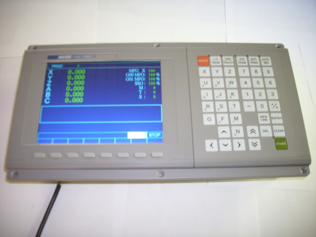

HUSTilta on tullut uusi H6-sarja.
Uusia ominaisuuksia:
- 2Gb muistia (SDRAM)
- USB vakiona, DNC nopeus 0.5 megabittiä sekunnissa
- 6 akselin ohjaus
- tukee kahta karaa
- IO laajentunut 256/256
- entistä nopeampi logiikka
- akseliohjaus digitaalinen tai analoginen
- uusi tyylikkäämpi ulkonäkö
H6 on sen verran uusi tapaus, että kuvassa oleva ohjain on valmistenumeroltaan 00005...
Sen takia uuden mallista etupaneelia ei ollut vielä edes saatavana.
HUST julkaisee lähiaikoina myös uuden H9-sarjan, mutta siitä lisää syksymmällä.

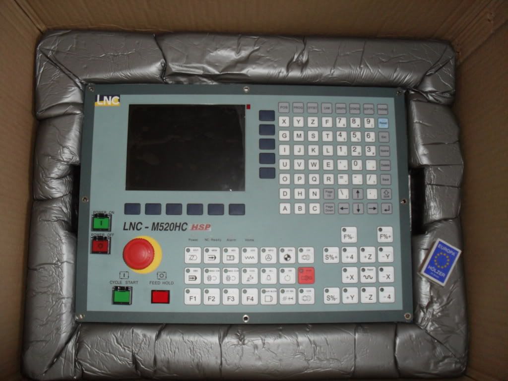

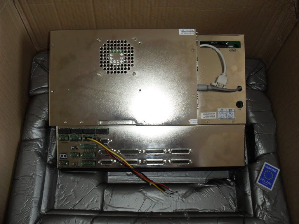

LNCstä sitten kuvia. Malli on M520HC-HSP, 4+1 -akselinen ohjaus CAD/CAM:llä. 500-sarja eroaa
aikaisemmin esitellystä 700-sarjasta pääosin siinä, että kaikki on laitettu yhteen laatikkoon.
