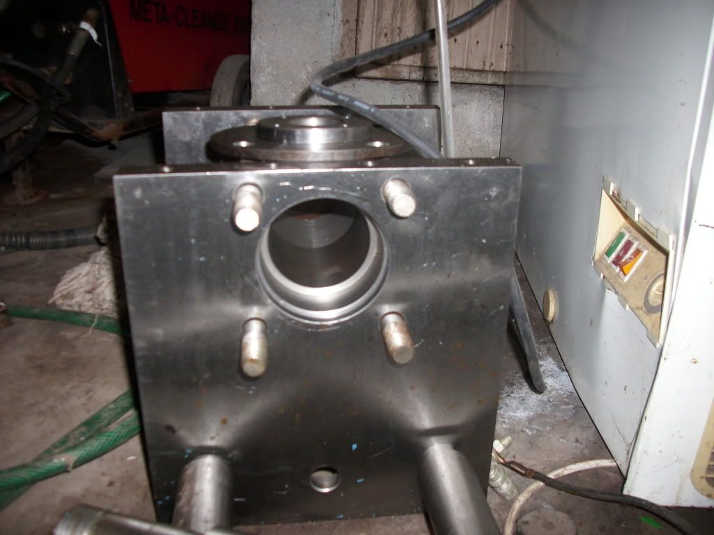

Katson sinulle niitä piirrustuksia vanhoilta kiintolevyiltäni, mutta en takaa että ne
olisivat säilyneet. Kuvia kyllä voin ottaa siitä projektin rungosta, se on toteutettu
simppelillä tavalla, laakeripesät pääsee sorvaamaan ( koska koneessa on erillinen
laakeriputki, joka tulee päätylevyjen upotuksiin ).

Tässä kuvia sorvi projektista. On seissy sen verran pitkään, että on saanut pienen
pintaruosteen pintaan. Piirustuksia en löytänyt enää mistään... Muistaakseni tuo
karalaatikko piti vielä valaa betoniin...
