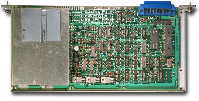

Muuten, tuli mieleen onko tuossa koneessa todella kuplamuisti? Kuplamuisteja on korvattu SRAM-korteilla jälkikäteen
ja niissä on sitten paristot muistin ylläpitoa varten. Tarkista kumpi siellä on, sulta voi olla paristotkin loppu.
Tunnistat kuplamuistin ja SRAMin toisitaan näiden kuvien perusteella:
Kuplamuisti:
Kuplamuistin korvaaja SRAM:
Mutta tässä ohjeet kuplamuistin formatointiin, tsekkasin nopeasti CNCzonesta (en jaksanut alkaa selaamaan kirjoja).
Käynnistä ohjain (-) ja (.) pohjassa ja siihen aukeaa IL-valikko, josta löytyy kohta "bubble". Siitä saat alustettua muistin.

Jos "bubble"-kohta puuttuu, on kuplamuistikortti (tai sitten se SRAM) itsessään pimeänä.
Joissain Fanuceissa on logiikka tallennettu kuplamuistiin (tuskin kuitenkaan tässä koneessa ja jos kuplamuisti on sekaisin,
niin aika turha on lähteä kopioimaan), joten varmista että PC parametrit (Param-namiskaa kaksi kertaa) N1000-N1xxx,
N2000-2xxx, ja N3000-N3xxx ovat paperilla tallessa.
